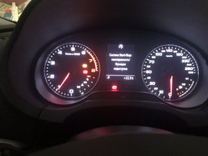

    Здравствуйте уважаемые форумчане. Помогите разобраться с ошибками. Автомобиль Ауди а3 2012 года, коробка дсг 7 ступенчатая, 1,2 турбо. Сегодня внезапно с первой передачи переключилась на третью а далее на пятую. Загорелся чек, на панели заморгало D1 D3 D5. Прибор у электрика выдал ошибки. 01851. 01835. 01851. 01850. 06013. 05997. 05949. Может кто поможет разобраться в чем поломка? Заранее благодарна!!!

    audi a3
    Поломка в коробке. Нужно ехать в специализированный сервис

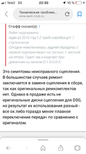

  6. Amepukanka
    Amepukanka Новичок
    14 июн 2019
    7
    Липецкая обл.
    Вы ошибки разобрали? Здесь на форуме я нашла аналогичную поломку, там написали что в сцеплении проблема.

  9. Терапевт
    Терапевт Живу я здесь
    24 янв 2014
    1.042
    Q5 3.0 TDI, была A3 8V 1.8T, была A3/8P 07г.
    Точную причину можно узнать только разобрав коробку:hi: По ошибкам с циферками 18 - замена мехатроника.

    В Ауди сделали диагностику и что-то разобрали в коробке (по телефону не совсем поняла что) менеджер сказал что лопнула вилка и от этого не включаются передачи. Сказал что с заменой вилки, подшипников и ещё чего-то 40000 готовить и не факт что коробку смогут адаптировать. А далее нужно будет заменить сцепление 50000 или мехатроник 120000. У меня возник такой вопрос, при разборе коробке мастер может сразу увидеть что сломалось, чтобы мне как-то расчитывать на какую сумму ремонт обойдётся? Вообще темный лес с этими мастерами, наговорить можно все что хочешь, ведь я не компетенции...
  12. ioann
    ioann Заблокирован
    24 ноя 2009
    5.456
    Ну вот на 120000 и рассчитывайте. Мастер верно сказал - начинать надо от простого и идти к сложному. Тем более он же не предложил сразу заменить всё. Вот это было бы уже странно.
    Готовьтесь к худшему и надейтесь на лучшее.
  13. viper_z
    viper_z Новичок
    8 дек 2017
    26
    Новосибирская обл.
    Замена сцепления 22к запчасть и 7к работа, если и так все разобрано то дешевле. Мехатроник чинится, плату паять можно, гидроблок ставится другой. Забейте на офицалов, если нет гарантии. Они умеют только менять целиком. В таком случае дешевле контрактную коробку взять, а не 120к выкидывать.
