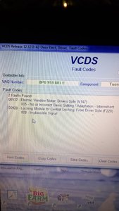

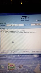

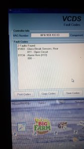

  7. Guzmo88
    Guzmo88 Новичок
    25 дек 2016
    37
    A3 2.0 tfsi (BPY)
    Сигналка пищит, но не при панике.(где найти предохранитель) ?
    Стеклоподъемники работают но не знаю как сделать адаптацию.
    Раскажите подробнее как всё это вылечить. Спасибо
