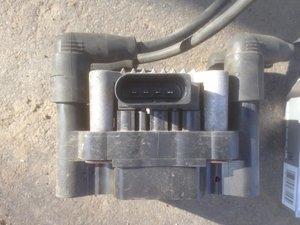

    А3 8P 1.2 12г
    При плавном разгоне начались легкие рывки при 1500-2500 оборотах на разных передачах. Решил дать просраться, или поможет, или вылезет наружу. Коробку в спорт решим, полный газ, три минуты и "вылезло наружу". Собственно ошибки EPC и системы стабилизации, обороты упали до 1500. Глушу и завожу снова, не помогает. Доковылял до дома.
    Через день завожу, ошибок нет, рывки иногда есть при плавном разгоне иногда их нет. Так проездил 2 месяца без ошибок, рывки почти сосшли на нет. До работы 30 минут по светофорам. А тут потребовалось съездить подальше: за 250 км три раза теже ошибки и рывки - заглушил, подождал, завел, ошибки ушли и поехал дальше без резких разгонов.
    Пробег 69к. 8p 1,2 тфси и дсг
    Пора решить эту проблему. Кто сталкивался? Подскажите пожалуйста к чему готовиться, к какому мастеру/сервис и почем.

    Похоже на пропуски зажигания

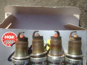

    #330 GNB, 28 фев 2016
    Да не надо ничего гадать) просил совета по выбору сервиса.
    Ошибки были действительно на пропуск зажигания во 2 и 4 цилиндрах.
    Мастер указал на маленькую трещину на корпусе модуля зажигания, мол через нее попадает влага.
    На самом модуле и проводах помутнели контакты на 2 и 4, на 1 и 3 блестели как новые.
    На 2 и 4 свечке прогорели иридиевые наконечники.
    За работу (2400), катушку, 4 провода и 4 свечки - 13500 рублей.
    Делал в ваг-сервисе. Советовать не стану - в прошлое посещение остались двоякие впечатления. Сейчас все ок, все зависит от мастера. Мастер, кажется, Алексей, внимательно все просмотрел не на бегу ну и поменял.
    Сказал, что проблема типовая.
