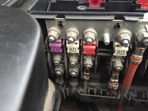

    Где такой предохранитель можно преобрести?

    N 105 255 02
    А ты уверен, что он того...:down: ???

    Нет. Я его проверю новым. И узнаю . За инфу спасибо!)

    Этот артикул на 80А?
    Ну я почитал пишут что там на 80А должен стоять а у меня стоит на 50А...

    На разные комплектации авто стоят разные
    N 105 255 02 -50А красный
    N 105 255 05 -80А белый

    Завтра гляну, как у меня. У меня вообще 50 красного нету, а от вентилятора похож на твой четвёртый, такой же провод толстый.

    Менять пред лучше скинуть клему аккума? Или так можно ?)

    Так можно. Желательно не при горячем двигателе.

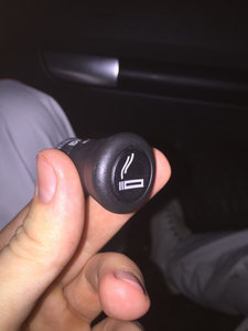

    Еще такая проблемка не работает прикуриватель , любой можно поставить или нужно заказывать ImageUploadedByTapatalk1451660017.356854.jpg

    Сам прикуриватель редко из строя выходит. Скорее предохранитель, там на крышке написано, с левого торца торпеды. С вентилятором проблема решилась?

    Вот дело в том,что от прикуривателя телефон заряжается!
    Вентилятор ещё проверяю, завтра проверю предохранители, обязательно напишу что было !
