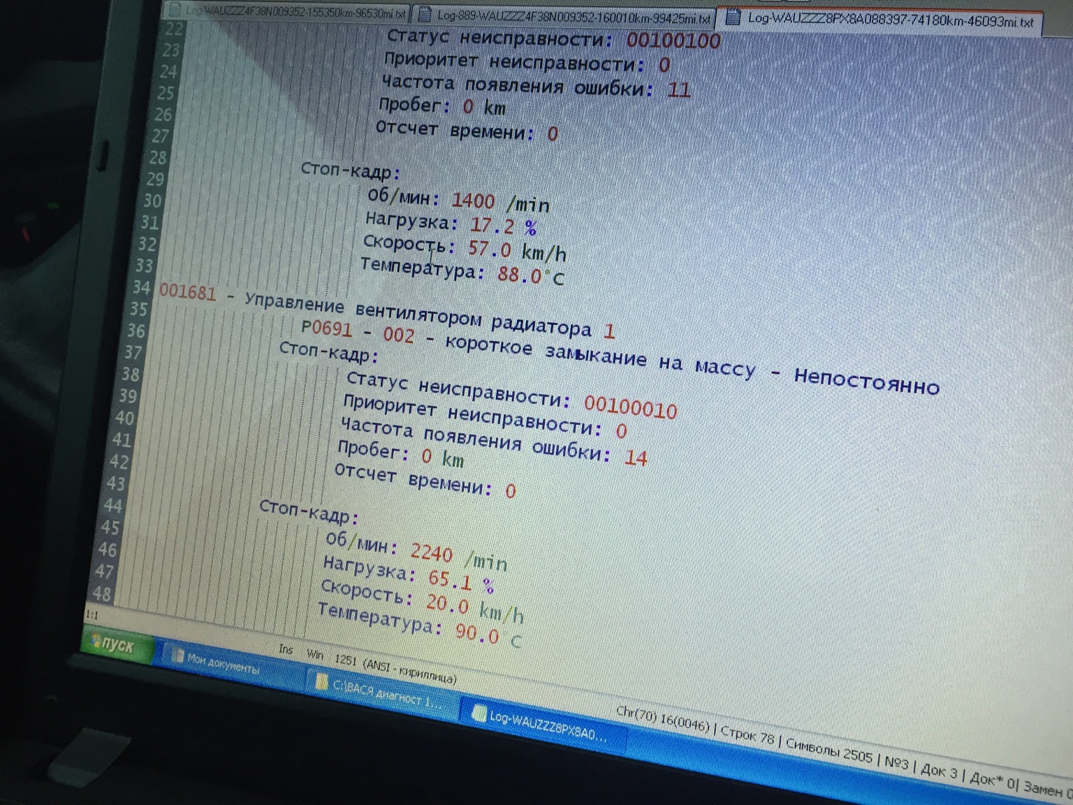

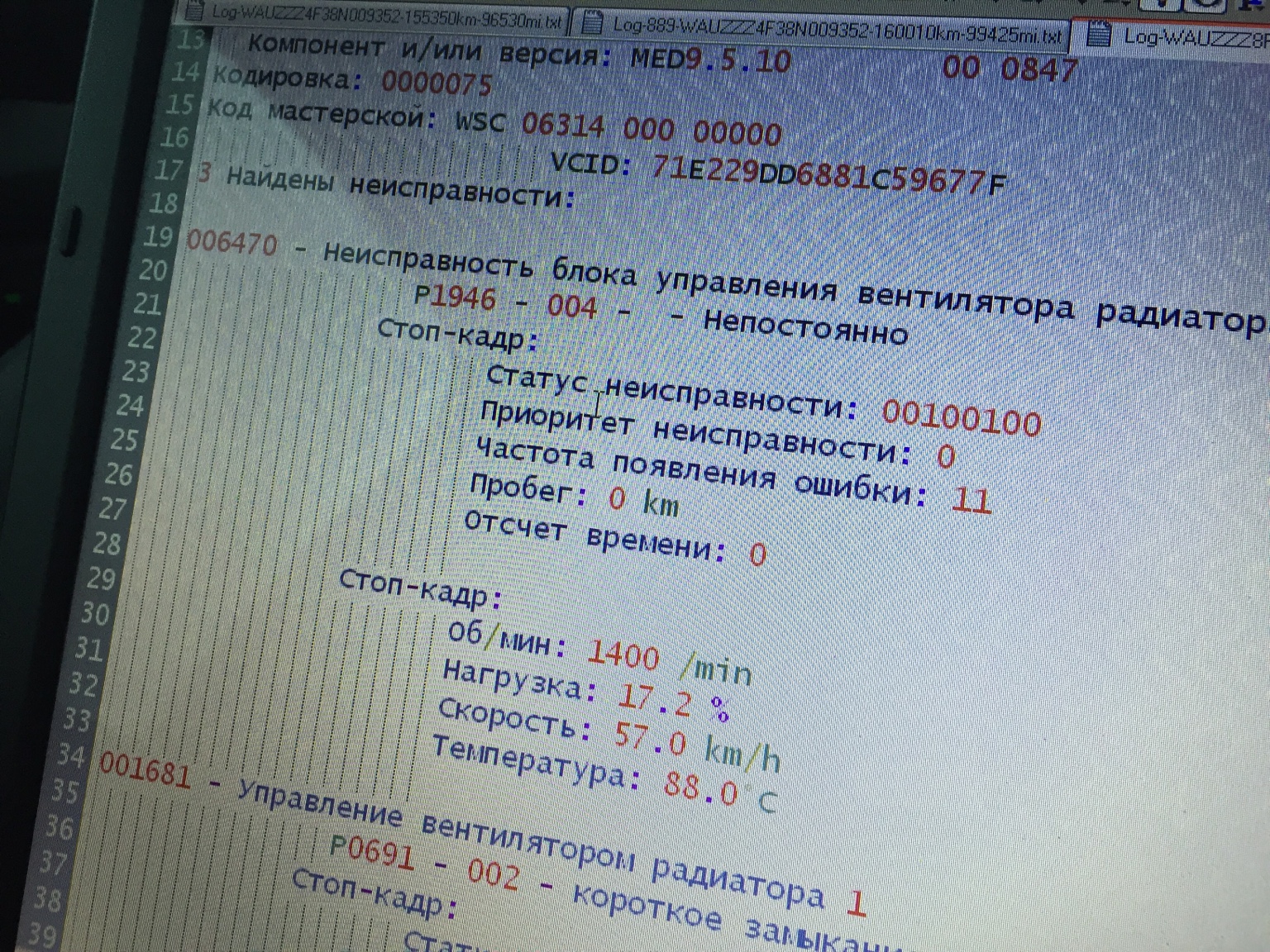

  4. shmelkovevgen
    shmelkovevgen Новичок
    7 дек 2015
    28
    Audi A3 Quattro 2.0
    [​IMG][​IMG]
    Вентилятор под замену или что то с массой на вентиляторе?

  5. ШТРУНД НАФАНЕВИЧ
    ШТРУНД НАФАНЕВИЧ Живу я здесь
    7 июн 2013
    2.167
    Ханты-Мансийский АО
    А3/CAXC, Q5/DAXC
    Учитывая высокие значения температуры могу предположить, что было 11 попыток запуска вентилятора радиатора при перегреве ОЖ, но все они провалились по причине сгоревшего предохранителя

    Спасибо ) проверю предохранитель.

    Проверил, предохранители целые ну если я везде посмотрел конечно) под капотом отсек и с водительской стороны там все целые)

    Может не там смотрю!? А реле где находится чтобы проверить его, спасибо !

    Нет там реле, там блок управления, он находится в большом вентиляторе. Предохранитель от всего этого счастья находится в коробке с предохранителями под капотом, находится он на переднем торце, выглядит не как обычная фишка, это пластинка с пластиковым квадратиком по центру, на 80 ампер, прикручивается гайками, третья по счёту.

    ШТрунд красавчег )) Предохранитель )
    Меняй большой вентиль. Можешь поискать еще отчет Vtor-а на а3к, где он разбирал большой вентиль и менял щетки. Но эт 50/50, чаще проблема не с самим мотором, а с блоком упр.

    Ну блин под занавес появился:)
    Хочешь сказать, что предохранитель не может быть причиной?
    На хрена их тогда ставят? Да это первое, что надо проверить, а потом разбирать полмашины.
    Тут кроме преда, БУ и вентиллятора больше ничего нет.:beer:
