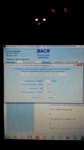

  4. Vavas
    Vavas Новичок
    26 янв 2015
    91
    A4 В8 2.0 2009
    вот такая кодировка
  5. Vavas
    Vavas Новичок
    26 янв 2015
    91
    A4 В8 2.0 2009
    вот такая кодировка
