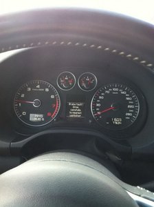

    доброго времени суток!
    может кто сталкиваля с такой проблемой:
    после начала движения после включения системы старт стоп ( заглохла, завелась) начинает выскакивать вот такое сообщение
    brake fault drive carefully to nearest workshop
    что это может быть? ошибок проверил васей диагностом нету, но как то была по разным системам писало "ошибка клеммы 30, замыкание на массу"

    проверь кодировку блока АБС, если не поможет, то возможно блок под замену
    ПС запомни на всякий свою кодировку
  20. Vavas
    Vavas Новичок
    26 янв 2015
    91
    A4 В8 2.0 2009
    завтра попробую!)) спасибо!
