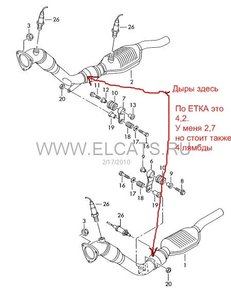

    Как раз из за дыр в выпуске возможны такие проблемы ... Вы представляете как работает лябдарегулирование по вторым лямбдам ?
    Автор можно по подробней где гофры рваные ? Между лямбдами или до первых ?

    Скорее всего там воздух и подсасывает, прямо ко вторым лямбдам. Типа эжекционного насоса.

    Дыры между лямбдами.

    Семен Семеныч ! А что вы хотели получить в таком случае а... ?

    Вот так у меня

    Меняй гофры .
