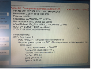

ошибки 15257 и P0137 вылезли+ чекэнжин. SOS

    Замена второго зонда или перепрошивка с его отключением.

    да, похоже зонд того... я правильно понимаю, что низкое напряжение- это отсутствие реакции на изменение смеси за катализатором?
    второй это тот что за катом стоит?
    и это при пробеге 5ткм... :)

    Второй это что за катом . Там во фризе 0Ом сопротивления нити нагрева зонда . Если это так то либо кз в зонде либо в проводке .

    ну я бы тоже сказал- кз на подогреве... но р01137- вроде как о том, что зонд не мониторит смесь.
    вопрос- нужен ли подогрев зонду что бы мониторить смесь, или подогрев только для быстрого ввода зонда в рабочее состояние на холодном движке?
