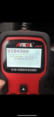

    Добрый день. Не работает MMI, то есть пишет постоянную загрузку, но не загружает и нет звука. Пишет ошибку модуля 4G0907468E. Где он находится в машине? Может у кого-либо была такая ошибка. Помогите

    4G0907468E это гейтвей ,он находится под задним сидением у вас . Только не понятно что там у вас за ошибка такая ...

    Вот такая какая-то

    А что нормального диагностического оборудования нет для работы с этой машиной ? Ошибка у вас обрыв оптики - естественно мми работать не будет . Только вопрос кто в этом виноват ,не факт что сам гейт .

    Это я у коллеги на работе взял, другого пока нет
