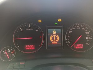

  7. audiuha
    audiuha Новичок
    8 июл 2012
    23
    А6 1.9 TDI
    Высылаю фото панели

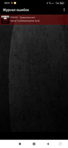

  8. audiuha
    audiuha Новичок
    8 июл 2012
    23
    А6 1.9 TDI
    Подключил сканер
    Выдал следующую ошибку

    Это пародия на сканер... Он у тебя больше половины блоков не читает.

    Завтра приедет другой сканер
