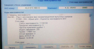

    Сабж. Два сервиса уже отказались брать машину, так как просто не знают, что это такое и что делать.
    Единственный симптом у машины (из-за которого я собственно и поехал в сервис) – может завестись не с первого раза на горячий двигатель. По утрам заводится без проблем.
    Всё остальное работает отлично, никаких вопросов по машине вообще нет.
    Фотография ошибки во вложении.
    Кто может что посоветовать?
    Help me please ^^

    ну так посмотреть проводку, поменять местами управляющие клапана....

    Проблема решилась за 1080 рублей в Daily Service.
    Когда начали менять местами клапана, чтобы убедиться что в них проблема – клапана промыли и ошибка пропала совсем.
    Еще раз спасибо!
