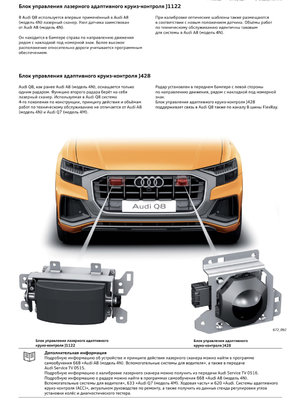

    Добрый день! Может кто сталкивался и знает в чем дело? Не работает активный круиз. Пишет данная опция сейчас недоступна. При сканировании ошибок пишет высокое сопротивление. Фиг знает , что это значит. Диллер говорит, что это из-за царапины на стекле радара.

    Тут еще надо понять на каком именно радаре/лидаре царапина. По логике если на лазерном, то может быть искажение, если на ультразвуковом, то помех не должно быть. С 2020 перестали устанавливать лазерный лидар. Инфы о машине недостаточно, чтобы сделать предположение :confused:

    Тот что слева на схеме
