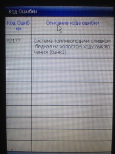

    Вот такая ошибка вылетела на днях.
    Сразу скажу маслоотделитель поменял на новый так как нашел что это первая причина, но ошибка не ушла.
    Помогите.
    Фото ошибки прилагаю
    Машина Пассат б6 2010 год мотор 1.8т 152 л.с.

    течь масла в районе сочленения двс и кпп??

    мотор троит?где то подсос воздуха

    Да троит, пока не вылетит ЧЕК, потом все норм и работает норм и едет норм, только расход повышенный10-11 трасса 100-120км/час
    Где искать, куда лезть? Что опресовать?

    для начала визуальный осмотр на предмет течи и отпотевания масла(в том числе интеркулер)при снятии трубки с маслоотделителя и заткнув ее работа двс выравнивается?
