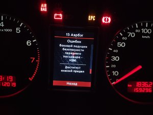

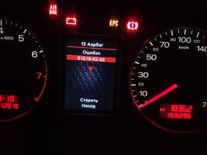

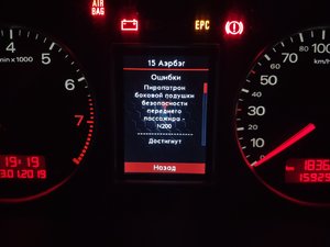

    Ребят помогите, не с того не всего появилась вот такая ошибка 01218-02-00 и загорелась красным ошибка подушки безопасности, в чем может быть проблема? в проводку не лезли!

    Вроде вы пишете на том же языке, что и надпись на фото. Там же всё написано. Что непонятно?

    Явно - проблема с контактом. Искать от пиропатрона до контроллера.

    Разъясни, что означает достигнут верхний предел и достигнут нижний предел

    И когда я вытаскиваю фишку под Сиденьем, то вылазит таже самая ошибка, но в конце не 00,а 10, получается дело в другой фишке,, но где она?

    Это когда сопротивление отличается от номинального..

    010 - это обычно: «обрыв или замыкание»... подключи нормальный ваг-ком

    По вагкому показало, что сопротивление в проводке боковой подушке 0.5 ом
  15. sanya-1
    sanya-1 Старожил
    15 дек 2003
    14.893
    Почти КЗ, а должно быть около 2-х ом.

    Да да, тогда какой просится вывод, что все же обрыв проводки??
  17. sanya-1
    sanya-1 Старожил
    15 дек 2003
    14.893
    Замыкание. Обрыв - это бесконечно большое сопротивление.
