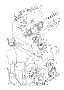

    Всем привет, машина не поехала, ошибка 5671- Регулятор давления надува, вход из диапазон регулирования ( меньше нижнего придела). 5646-Негерметичность в системе впуска. 2811-Ряд1, система определения параметров топливо-воздух,смесь слишком бедная. Опрессовка ничего не выявила, замена маслоотделителя ничего не поменяла. Смотрю по схеме на турбине установлен электромагнитнй клапан (38)почему то их 2, так же есть пневматический клапан (39),какой из них заказывать не могу понять?

    Клапана N75 и N249 вообще никак не причем к данному набору ошибок .
    То что опрессовка ничего не выявила странно ...

    Логопед, описание бензинового мотора, а картинка?
    Предельный уровень дилетантства...
    Потому что опрессовщиков самих видимо нужно прессовать...
    Привод оси впускных заслонок вывалился видать.

    впускной снимали, заслонки помыли, механика нормально

    Разберись с ошибкой по бедной смеси и все придет в норму.

    Весело тут . Так какой мотор стоит в итоге ?Судя по отдельному маслоотделителю , замененному без раздумий, похоже на бензиновый видимо..)
