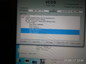

    Подскажите , из за чего может быть вызвана ошибка в фото ниже ?
    При этом при прогреве идёт белый дым из выхлопа , особенно заметно при повышенной влажности.

    Ошибка по цепи подогрева второго лямбда зонда (после катализатора). Причина может быть в самом датчике или его проводке.
