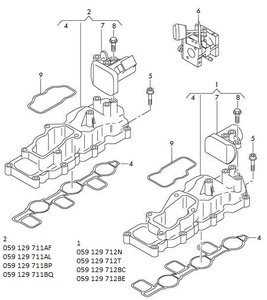

    Ну вот и меня чек энжин зангорелся. Год назад заморочился купил заслонку, адаптировал ее и ошибка пропала. Прошле практически ровно год и опять чек энджн.
    Я так понял чтобы совсем избавиться от проблемы надо заменить эти две хреновины (прикрепленный файл) только на новые от новых тачек с другими номерами?

    Пост 67-где они находятся.
    New parts number:
    059 129 711 CG
    059 129 712 BM
    059 129 712 BN
    059 129 712 BL
    059 129 711 CH
    Или машины производства после 40 недели 2008 года.
    Пока все-что нашел.
  15. PKa
    PKa Завсегдатай
    22 июл 2005
    683
    Да это понятно. 711 для 2, 712 для 1, только вот вариантов то два 711-ых и три 712-ых. Какой подойдет для моего двигла не понятно.
