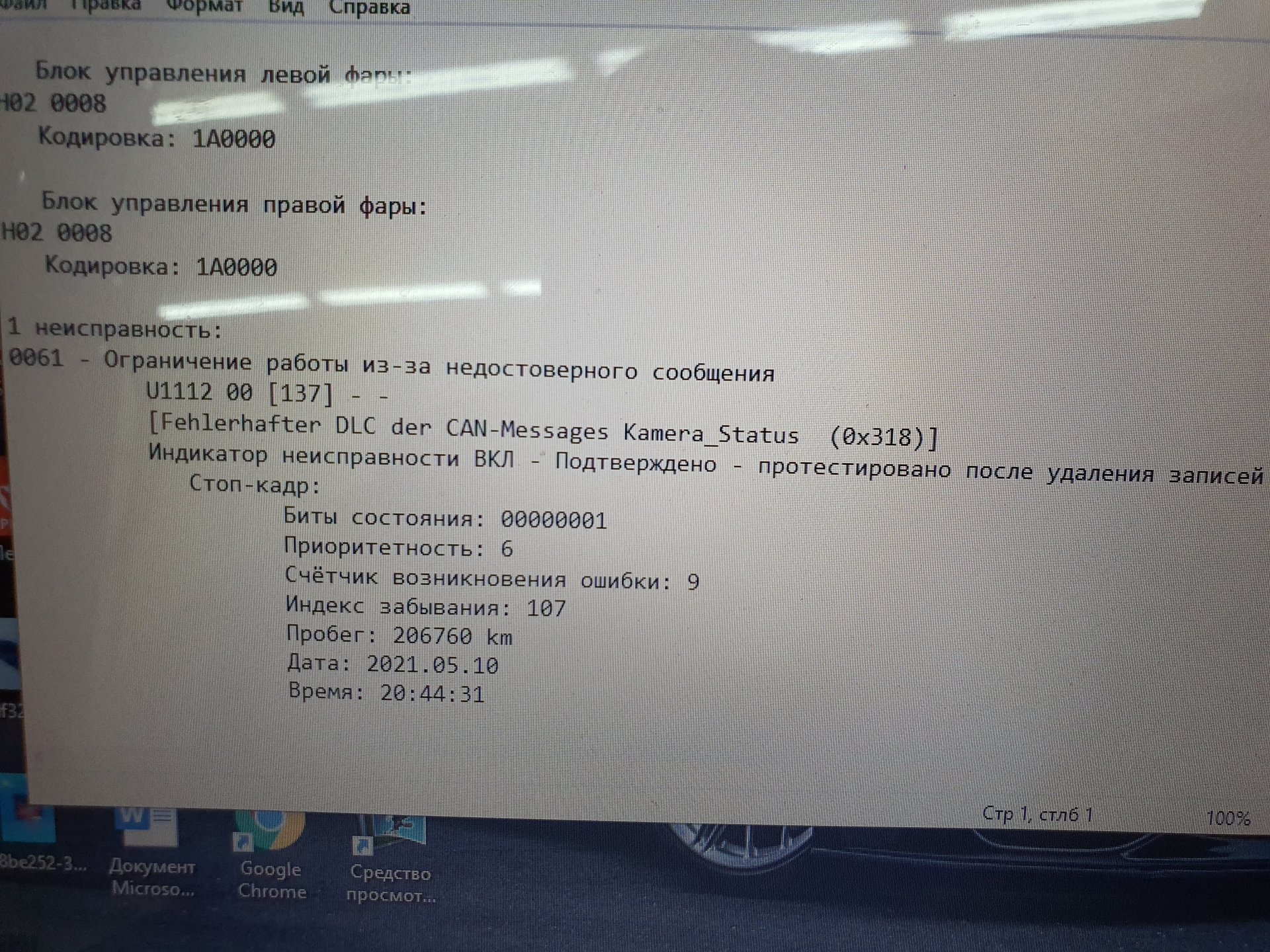

    Появилась ошибка по адаптивному свету. Прочитали ошибка u1112 00 ограничение работы из-за недостоверного сообщения . Лампы горят , свет дальний ближний корректоры работают но правый как то громко работает.
    Стирание не помогает . Адаптацию фар делали не помогает подскажите куда копать или есть кто в москве и области кто может помочь.

    А полный лог с ошибкой чего не выложить ?

    Лог

    Проблема в недостоверном сообщении от блока камеры . Там же ясно указано .

    интересно почему у меня это выскочило тоже недавно, похоже про запрограмированное старение это правда,
    у меня проверяли этот блок, сказали слетело параметрирование, нужно ехать на стенд и настраивать камеру, пару месяцев назад меняли лобовое стекло.
