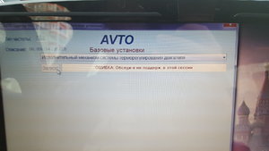

    Ситуация следующая: вылез чек, проверили "Ошибка P2681 - управление перепускным клапаном ОЖ". Сбросили. Поездил, сделал ТО (поменял масло в моторе и коробке), проверили - ошибки нет. Проездил так ещё около 3000 км, опять вылез чек, та же ошибка. Но теперь она не сбрасывалась. Почитал, посоветовался, все вело к замене термостата. Купил термостат и помпу последней ревизии, установили, но ошибка не уходит. Сначала, почитав информацию в сети, подумал, что из-за того что не сделали адаптацию термоса и заслонки. В итоге сделали адаптацию дроссельной заслонки через Васю, через него же сделать адаптацию термостата не получалось (не поддерживает в активной сессии). В итоге сделали через Лаунч, и то не с первого раза. Результат - ошибка на месте.

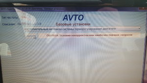

    У меня такая же проблема. Поменяли термостат с помпой, в сервисе сказали что адаптировать не нужно. Проехал пару километров, ошибка 15462 снова появилась. Попробовал сам адаптировать через vcds 16.5.0.7., при запуске адаптации у меня появляется ошибка. Адаптировать нужно при включенном зажигании или на запущенном двигателе? Как решили проблему? 20170604_200103.jpg 20170604_195736.jpg

    Доброго дня!
    Как оказалось, этот суперумный термостат адаптировать не надо. Он сам адаптируется со временем.
    Лично мне понадобилось около недели и 1000 км пробега, потом я приехал в сервис с целью проверить клапан, заодно скинули ошибку и проверили заново. Случилось чудо и ошибки больше не было. Клапан тоже в порядке.
