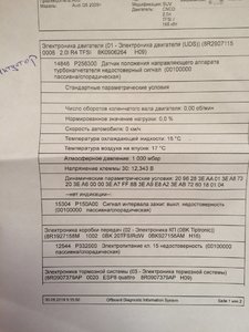

    Доброго времени суток! Автомобиль Ауди Q5 2014 бензин 2.0 (225 л.с третье поколение). При холодном запуске загорается EPC появляется ошибка датчика положения направляющего аппарата турбонагнетателя (p2563000). Причём если включить зажигание без запуска двигателя, и потом выключить и завести автомобиль ошибка отсутствует. Прошу совета по данной проблеме, это возможна программная ошибка ? Провели диагностику у ОД сказали после перезапуска зажигания актуатор работает без заеданий. По работе двигателя замечаний нет. Имеет смысл с такой проблемой разбирать турбину

    Так же стоит попробовать сделать процедуру настройки актуатора.

    Доброго времени суток, вообщем моя история пока закончилась так- провёл диагностику у официального дилера в wolksvagen. Знакомый парень проверил работу актуатора и турбины, сказал что после перезапуска зажигания работает все без замечаний. Вообщем проблему не ощущаю фактически, машина едет как надо турбина работает. Единственный момент запускаю авто- включаю зажигание и выкл и потом запуск двигателя. Пробежал 6 тыс

    От того что его тронешь он не рассыплется (если он конечно еще не сгрыз сам себе шестерни) . В ODIS есть процедура контроля и настройки . Пройдя ее можно понимать на сколько его положения в допусках и если что поправить . В дилерах такое впечатление что совсем перестали головой думать и ленятся две гайки лишние покрутить .
