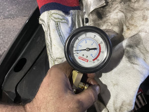

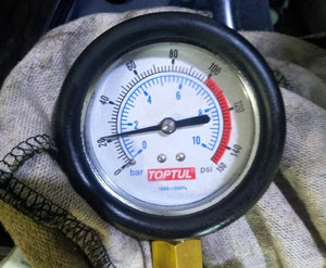

    Проблема решилась. Проблема заключалась в износе опоры распредвалов. Необходимо заменить на новую с последней ревизией 06L103144H или аналог 50007670 KOLBENSCHMIDT. При замене следует обратить внимание на шейки распредвалов, нет ли задир. Я во время полез туда, оказалось в норм состоянии.
    Давление масла до и после замены:
