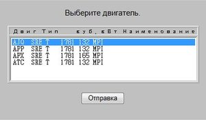

    Парень, машина у тебя какая-то сборка со свалки. По Elsa-pro мотор AKL не ставился на ТТ.
    АКL ставился на А3. Заслонки у них разные, проводка и ЭБУ моторами тоже.

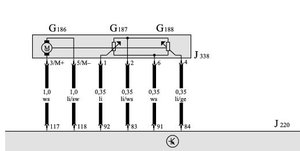

    Первая картинка - проводка ДЗ для мотора AKL.
    Вторая возможные варианты моторов для ТТ в 1999 году
    Третья - проводка ДЗ на моторах ТТ
    Судя по цветам, которые дал ты, схема подключения как для ТТ (3 картинка)
    Значит на лиловом (пин 1) и лилово-желтом (пин 4) должны быть одинаковые показания, это сигналы положения заслонки с двух потенциометров. Почему у тебя на лиловом 3.5 вольта непонятно. Остальное вроде бы правильно.
