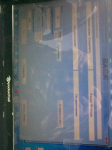

    извините за качество 00 канал без теста- сохранить (все ошибки перед сбросом затереть) нужно несколько раз

    спасибо. но у меня нет такого окна в васе, уточните куда нажать чтоб до этих нулей добраться? у меня в группе адаптаций тест нельзя пройти а сохранить неактивно! я наверное не там смотрю где вы.

    шнур не позволяет! шнур синий kkl? вася лайт из интернета ?
