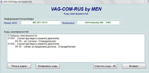

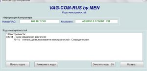

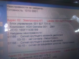

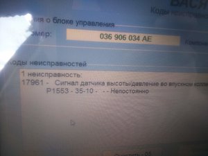

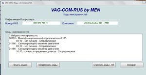

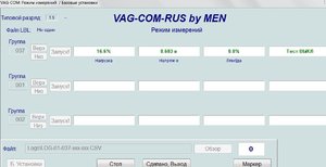

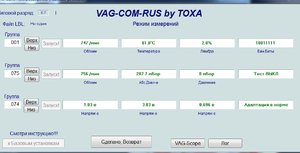

    Клапан Егр менял почти два года назад, подключал васю, когда не было ошибки. ниже скрины, что удалось вытащить. пытался лямбду тест на старение запустить но нет кнопки в программе "вкл\выкл\далее".
    -чистил и адаптировал заслонку
    -менял свечи
    -менял фильтр
    -менял датчик давления во впускном
    -менял датчик температуры ож и на вентиляторе чуть ранее, до появления ошибки.
    -проверял давление в рампе топливной
    -разбирал дроссельную заслонку, смотрел на предмет мех повреждений потенциометр
    -менял клапан абсорбера и проверял его в тестах исполнителей на васе 1.1
    -клапан егр васей проверял показал в тесте исполнителей исправность

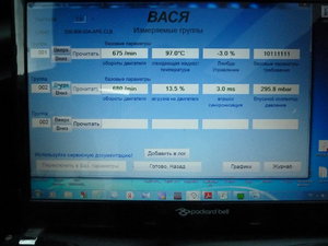

    мотор заведен ! какие показания нагрузки на двигатель и разряжения в коллекторе!
  5. tallal
    tallal Новичок
    27 июл 2017
    87
    фото при не заведенном двигателе, при заведенном сделаю. а показания нагрузки на двигатель это там где в процентах значение показывает?

    75 это егр

    вот сегодняшняя диагностика на холостых при прогретом движке
    я не спец, но лямбда вроде все ок. а 75 группу у меня не прочитал.???

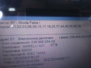

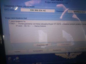

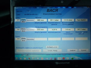

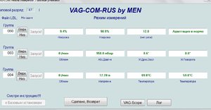

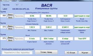

    сейчас сбросил клемму, завел поездил до прогрева 60-80гр с подключенным васей, но 75группу у двигателя так и не смог добиться чтоб ЕГР test OFF в ON поставить. через 200м опять на приборке две лампы загорелось и ошибки по двигателю пошли. насторожила ошибка по электронике тормозной системы.. если с абс что не так то ESP может же выскакивать.? ИЛИ не туда думаю.
      339,5 КБ
      98
      267 КБ
      84
      436,3 КБ
      85
      480,2 КБ
      98
      531,5 КБ
      86
      544,9 КБ
      77

    знакомые симптомы! один в один! на абс можно не обращать внимание. заходишь в канал адаптации набираешь 0 адрес прочитать -тест-запомнить должен сбросить в завод (может не получиться без логина) каналов адаптаций около 79-ти точно не помню можно все переписать какой канал за что отвечает не знаю (доигравшись несколько раз не мог завести машину) 11 канал -егр можно поиграть увидишь реакцию мотора(блок все равно все сделает по своему) клапан продувки адсорбера цел?

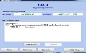

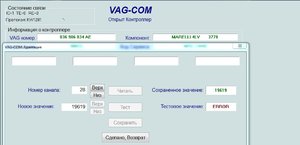

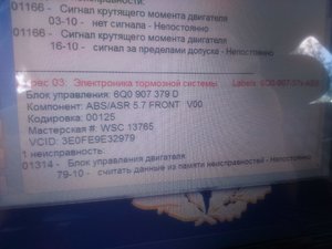

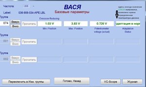

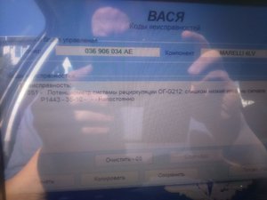

    попробовал 74 группу егр адаптировать на температуре движка 75-80гр. при выкл двигателе.
    то проходит адаптацию, то пишет зеленым цветом ERROR.
    в скринах то что делал сегодня. на 75группе тест OFF так и не поменялся на ON. еще смущает напряжение на клапане меньше вольта! возможно потому что, машина стояла на холостых или зажигании, и напряжение поднялось, если бы двигался ?
    набираю ноль - жму прочитать а TEST не активен(нельзя нажать).
    Еще вопрос.. Возможно на втором скрине там где ошибка и надпись что неверная базовая настройка. поэтому и глючит все время по 30р на дню, глушу двиг, потом завожу. и авто как то не тянет(тяжко прет два дня, как новый клапан поставил). может глючный клапан взял(китай все же) не оригинал?. или все же нужно адаптацию до ума довести,?
