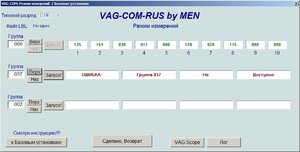

    Прошелся вагом еще раз. Ошибок не нашел. Но и разные показатели температур тоже...
    Читает только группу 0. Что там за показатели, не знаю.
    В одиночном чтении до 15 канала читает. И тоже хрен знает что за цифры.
