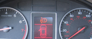

    Приветствую.
    У меня на бортовом компьютере появилась вот такая ошибка после замены левой передней фары на деповскую (DEPO). Можно ли убрать эту ошибку и как и сколько это будет стоить? (помимо замены на оригинальную фару)
    (ошибка неисправность устройства динамического регулирования угла наклона фар)
    Заранее благодарю за любую стоящую информацию. :)

    У меня такая же, многократно сбрасывали и она опять появлялась. Причина фары DEPO сказали какую-то обманку мутить надо, но я решил с электрикой не шутить и ездию так фара светит а ошибка в ротеё:rock:

    К сожалению не помню на счет обманки, причина как ты правильно написал в автокорректоре, мне объясняли что можно чет типа впаять в цепь схемы чтобы там что то произошло с сопротивлением и борт.компьютер успокоится. Но я выслушав это представил среднего разъ.бая с паяльником у своей машины и перехотелось мне мутить всё это. Я говорил со слов людей и не знаю правдоподобно ли это....:shock:

    что б ошибка не мозолила нлаза, снимаете бордачек и под ним увидите маленькую коробочку, из нее выдергиваете штекер и все, штекер по моему синий, ошибка уберется с панели

    это весь бортовой компьютер отключится?
  13. abaza84
    abaza84 Завсегдатай
    21 июн 2012
    822
    А4/B6 1.8TQ 03г
    нет, только ошибка по корректору

    Можно просто вытащить предохранитель в блоке предохранителей слева от руля... располагается, если не ошибаюсь в гнезде под цифрой 10.

    эту коррекцию проверяют на техосмотре. это помните если вдруг решите на самом деле пройти
