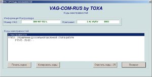

    Подключаю VAGCOM выдаёт ошибку в двигателе:
    17953-управление дроссельной заслонкой:сбой в работе
    Р1545-35-00- -

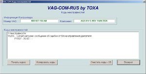

    и как следствие вылезла ошибка в АКПП:
    18265-сигнал нагрузки:сообщение об ошибке от блока управления двигателем
    Р1857-35-00- -
    (см.рис)

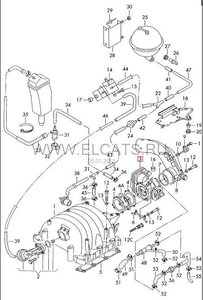

    Мануал сложнейший ! --- Снимаешь ДЗ ,тряпку смоченую карбклинером в зубы и оттираешь внутреннюю поверхность ДЗ до состояния "блестит как у кота йайца" .
    Вот место приложения усилий :
    Потом собираешь все в зад , адаптируешь ДЗ ВАГкомом. :laugh:

    Как смахнуть грязь с железяки, это конечно не проблема. Проблема как добраться до этой самой железяки. Хотелось бы получить мануал по процессу долезания до этого самого ДЗ. Он стоит в не очень доступном месте и последовательность снятия других (сопутствующих) деталей поможет избежать непредвиденных трат на попутно сломанные детали.
    Кроме того возможны варианты в необходимости специфичных инструментов, всякого рода TORX и хитро выгнутых съёмниках.
    Как например на замену лямбд на этом двигателе необходимо иметь специально подготовленный съёмник на подобе свечного ключа с длинной ручкой и специальной прорезью для провода, ну или разбирать половину двигателя.

    Ничего сверхъестественного там нет . ДЗ крепится на 4-х болтах под шестигранник 5 или 6 вроде . Сначала естественно надо снять подающий патрубок .
