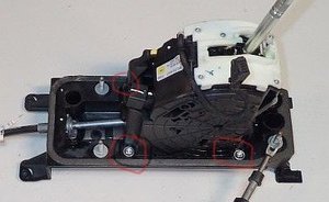

    Такая же беда. Подскажите, можно ли снять селектор АКПП с машины открутив указанные болты, не снимая целиком всю конструкцию? Хочу поменять микрик самостоятельно.
    P.S. Тут вот примерно такой же https://www.drive2.com/l/531804638370857935/
