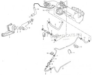

    На рисунке я привел систему ВКГ двигателя ADR.
    Всю данную систему я заменил на новую, месяц назад.

    Почитав на форумах полез в в патрубки ВКГ: снял патрубок примыкающий к ДЗ. И тут я обнаружил сеточка с мембранной снизу вся в эмульсии, а также (так как я далеко не лазил) патрубок 13 на рисунке, практически вся его поверхность покрыта этой самой гадостью (эмульсия).
    Помоги в чем причина всех этих ошибок, а главное появления в ВКГ этой гадости.

    ВКГ твоя не при чем скорее всего...У тебя переливает ,тут надо смотреть в сторону смесеобразования . Не понятно показания ДМРВ в каком режиме работы мотора ? Он прогрет ? Положение ДЗ какое при этом ?
