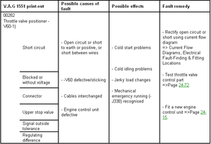

    Код двигателя надо писать.Вот из Эльзы для Симоса.

    Спасибо за ответ. буду в елса тогда смотреть схему проводки.
