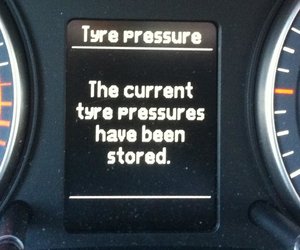

    Господа победил я эту траблу:engineer: и учитывая то, что мой блок АБС нового поколения, т.е. после 06.2010, в нем реализована система контроля давления шин второго поколения TPMS-II на дисплей будет выводится изменение давления в конкретном колесе. Если спустило правое переднее, то не выходя из авто, водитель будет в курсе, какое именно колесо надо подкачать:thumbup: Проблема решилась перекодированием 16 байта блока АБС. Всем спасибо за участие в моей проблеме.
    ПЫ-ССЫ Кнопку SET не надо устанавливать.

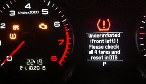

    Проехав 35 км после запоминания настроек давления в шинах я решил спустить переднее левое колесо до 1,2. Через 5 километров заработала TPMS-II с указанием подопытного колеса. Накачав колесо, я через меню задал новые настройки и пиктограммы исчезли. Спасибо за внимание:breeze:
