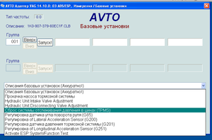

    активировал у себя TPMS, тока без кнопки SET. Делал только кодировку блока АБС, панели приборов и адаптацию. После манипуляций появился пункт в меню, типа аналог кнопки SET!

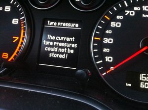

    При попытке сохранить данные , система дает отказ
    Есть ли решение? А3 8P/1,4 Т 10.2010

    У меня была точно такая ситуация. Отказывалась сохранять давление в памяти, но не ругалась. После смены колес на зимние, выскочила ошибка и никак не сбрасывалась. Пришлось пока отключить эту систему. А3 8Р/1.2 2012

    Делал кодировку по инструкции. Кнопку SET не устанавливал. Через меню сохранить значение давления в шинах не удалось ни разую

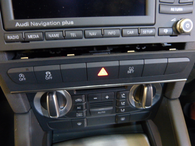

    Кнопку SET, я думаю, на мой авто не поставить, так как по фото в интернете она крайняя левая в панеле, со скошенной левой гранью, а у меня на этом месте кнопка "Start/Stop off" стоит.

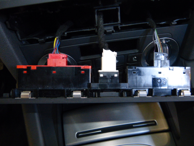

    Как я понял, у нас надо менять весь блок кнопок. стоит он порядка 5 килорублей в екзисте, на ебей 40 евро

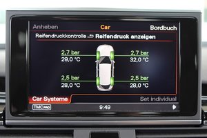

    Вот эти датчики тоже относятся к этой системе и настраиваются через то же меню давления в шинах (фото выше) Кто в курсе, что за зверь?

    Мне кажется это от другой системы, датчики похожи на те что работают по радиосигналу и устанавливаются в диск непосредственно, на приборке отображается все 4 колеса (как на фотке), а не косвенно (через абс) как в моем случае например.
