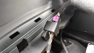

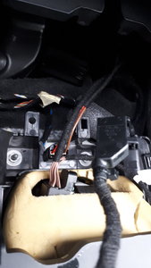

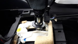

    Как-то так
    Снимать только ручку и верхнюю крышку центральной консоли. Дальше по инструкции.

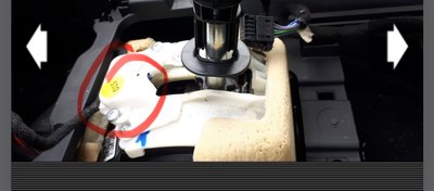

    Всем добрый день. Столкнулся с данной проблемой. Переодически выскакивает ошибка по селектору « электроника не исправность, перед выход из авто и тд.» В один прекрасный день авто на светофоре захотела и не заелась. Разобрал селектор, думал заменить микровыключатель но его там не оказалось. Авто Ауди а3 2014 года, селектор акпп 8v1 713 023 J. Когда снял саму ручку кпп машина завелась, но ошибка все равно выходит. Помогите в данном вопросе, если нет микрика то нужно менять полностью селектор?
  17. Platozeo
    Platozeo Новичок
    28 июл 2025
    7
    Вот этого у меня на селекторе нет.
