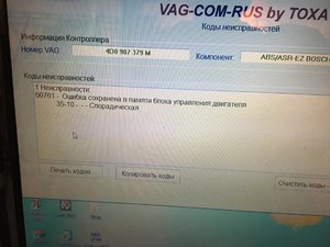

    Да АБС работает вагкомом не могу прочитать двигатель в АБС пишет вот такую ошибку

    Ну там же ссылка, смотреть блок управления двигателя. Вот его и надо было выложить.
    А извиняюсь не увидел, что не можешь связаться с двигателем. Ну надо искать почему нет связи.

    Смотря какую диагностику твой " ветер" хочет делать. Чем тебе тот которым ты делаешь (русифицированный) не нравится?
  14. fima1305
    fima1305 Новичок
    9 май 2017
    92
    Калужская обл.
    Хотелось бы увидеть ошибки двигателя а программа его не видит! Пишет нет ответа от контролера
