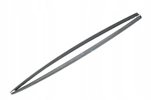

    Там выше фото выставляли. Мне тоже при возможности выставить? Я описал выше причины, когда все боковые стёкла заливаются. Может какой-то спойлер и поможет, но то что в стоке, не работает

    Выглядит вроде аккуратно, не похоже на заводскую деталь, сегодня гляну у себя. Где такой найти? на что он клеится?

    Это штатный спойлер,я в посте №2 спрашивал:"Резинка" на левой стойке на месте.

    Номер в названии файла.(это номер левого спойлера)

    На фото видно, что молдинг заканчивается на стыке лобового стекла и крыши, а соединение крыши и арки не ярко выраженное, вот вода с грязью оттуда и лезет, видно по следу. Второе фото пример как реализовано на новом мерседесе CLS (аналогично безрамочные двери).
