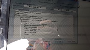

    Выскочила такая же ошибка на приборке.. даже не заметил, в какой момент выскочила и что предшествовало ей. В блоке ACC есть ошибка по "концевому выключателю двери".... как он связан с работой АСС, ума не приложу. Удаление ошибки результата не дает, сразу же появляется опять. Что подскажете? Других ошибок нет. Едет как раньше, без замечаний.... только без круиза ((

    Пробовал ODIS... ничего нового не увидел, все то же самое что и через "Васю"... та же ошибка, то же описание. Мистика... Правда тот кто проверял не совсем специалист, больше любитель. Поэтому может быть что не увидели то что должны были увидеть.

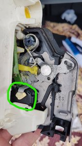

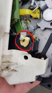

    #40 Alans, 28 окт 2018
    Отписываюсь по своей проблеме.. был отломан маленький кусочек пластика внутри дверного замка. Капля клея сделала свое дело и все стало работать!!
    Было - выделено красным;
    Стало - выделено зеленым.
    Этот рычаг нажимал на концевик, который, видимо, и давал сигнал для АСС
