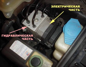

    Навернулась электрическая часть АБС (она кстати ремонтируется подпаиванием нити провода), если бы ты был из Питера, то я бы тебе его восстановил, а так счас тебе и тут помогут . Есть наверняка люди и здесь, кто этим занимается.

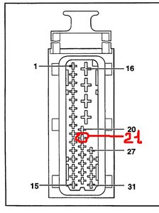

    А если тебе АБС не нужно, то чтобы не орала и не мигала можно сделать так : в разъёме АБС 21-контакт посадить на массу - и ничего больше орать не будет, но и АБС работать не будет.
  3. Андрей AVK
    Андрей AVK Bad e-mail
    1 ноя 2008
    90
    Ауди А6
    Вот так

    Этот разъем как снимается?
  6. Андрей AVK
    1 ноя 2008
    90
    Ауди А6
    Ну ты спросил :bt:, просто выдвигаешь защелку наружу и вынимаешь разъём вверх - естественно этот разъём находится сбоку блока АБС
      102,7 КБ
      1.531

    Отверткой вынимается скоба ,и снимается разъем .

    Не работала ABS, тоже мигал "!" и горела ABS на приборке. Сделал почти так, как советовал Андрей AVK. Вынул штекер и 21 контакт соеденил маленьким проводком с 19-ым. Теперь на приборке ничего глаз не раздражает.
