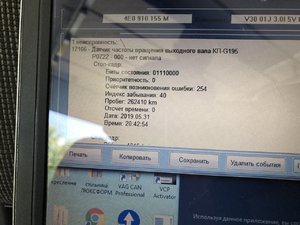

    A6 2,5TDI 02г.
    На какие блоки стоит обратить внимание?

    На все которые висят на шине привод (гейт ,мотор ,АКПП, 05, АБС ,Айрбэг)

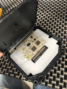

    A6 2,5TDI 02г.

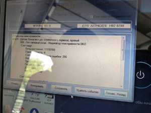

    Добрый вечер.Подскажите кто может сделать ремонт блока АБС,может есть знакомые у кого?Сегодня тоже пришёл конец моему блоку,показывает ошибку по переднему левому колесу,горит ручник,не работает гидрач)спасибо за информацию!

    Блок феном паяют.
