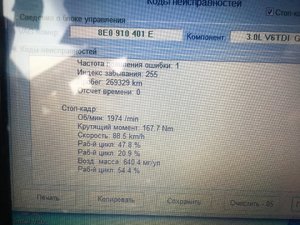

    A4 b7 3.0tdi
    61A36035-A6C7-415C-AC08-F0EA7D5B0498.jpeg Всем привет!! Ребят помогите разобраться что за ошибка! Егр удалён у меня полностью, везде заглушки, впуск чистый! Куда лезть?? Спасибо

    Всё удалено, делал свап мкпп недавно, с выхопа сняли датчик какой-то и обратно не поставили, может из-за него?? ошибка правда загорелась через 700км, потом стала постоянно выскакивать(((

    Вы читать не умеете по русски ? Причем тут сажевый фильтр если написано ЕГР ?
    Автору-
    Удалено все механически ,а программно система отключена ?
    да, конечно, больше года назад всё настраивалось! Может прошивка слетела когда коробку новую адаптировали, в мозгах ковырялись? короче к настройщику надо ехать походу

    Tuareg NF 3.0TDI на пневме.
    Возможно что когда перешивали блок под МКПП забыли удалить ЕГР из прошивки .
    Такое случается .

    На механику когда меняли, там кодировки правили, или прошивали?

    Вроде просто кодировки меняли, я особо не мешался, но ощущения что тачка в сток откатилась, едет явно хуже! И ещё датчик с выхлопа сняли, похож был на датчик давления, из-за него может такая ошибка вылезти??

    Вроде как кодировки правили, я особо не мешался, но мозги вытаскивали и отключали, как я понял круиз там подключали, и ещё датчик с выхлопа сняли, может из-за него ошибка??

    Чет я фотку не глянул ... На самом деле прошивка 8E0910401E она под АКПП/МКПП с двумя частями софта. Ответ на вопрос прост - ЕГР отключена была в той части прошивки которая под АКПП ,чип делался так же в секции АКПП . Т.к. после перекодировки блок работает по секции МКПП теперь нет ни чипа ни отключения ЕГР .
