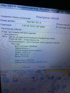

    Привет одноклубники , решаю проблему по чеку на своей А6 с7 3.0 tfsi
    Вася говорит на Элемент неисправности P2024 00 37

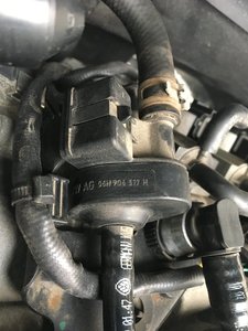

    Поменял датчик n80 , проверил предохранитель негерметичность бака , чек не ушёл, не знаю куда копать что делать , подскажите кто сталкивался с похожими симптомами

  4. Melkon&Ratkov
    25 фев 2014
    8.755
    Датчик находится вместе с насосом диагностики утечек
    Номер 1 на рисунке
    1 - Fuel Tank Leak Detection Control Module -J909-
    q With integrated Fuel Tank Pressure Sensor -G400-
    Находится все это хозяйство слева сзади под пластиковой накладкой кузова .
