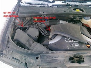

    Попытаюсь объяснить без фоток, если не поймете, придется ждать выходных, тогда смогу сфоткать.
    В общем, адсорбер топливных паров находится под правым крылом, соответственно трубка к клапану идет с правой стороны.
    Поднимаем пластиковый экран (над воздушным фильтром) и видим 3 (три) резиновые трубки. Дальше снимаем правый пластиковый экран на моторе и видим клапан, к которому идет одна из этих 3-х трубок.
    Это и есть клапан продувки адсорбера.
    Проверка клапана:
    Снимаем его с а/м, в отключенном состоянии он должен быть закрыт, проверяем это губками :nod:
    Потом подаем на него 12V, он должен щелкнуть.
    У меня из самого клапана сыпался адсорбент, из-за него клапан подклинивал в открытом положении.
    Я его прочистил, продул сжатым воздухом и в резиновый шланг што идет под правым пластиковым экраном, врезал обычный топливный фильтр от ваза, чтобы он не пускал пыль от адсорбера в клапан, а пары пропускал.
    Вуаля, система заработала.
    Фильтр не видно, он скрыт под пластиковым экраном. При желании можно сделать, чтобы было видно :nod:
    Если, что непонятно, спрашивайте.

  16. demidrol
    demidrol Music tuned for life
    6 ноя 2007
    6.450
    VW
    ну сверху, возле Y-образного аллюминиевого воздуховода-рогатки

  19. demidrol
    6 ноя 2007
    6.450
    VW
    он там под корой (с):nod:
