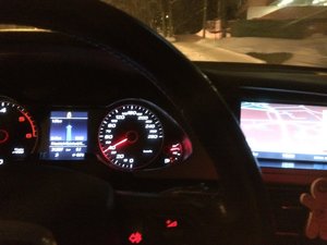

    Адресс вводить даёт, города все находит, всё хорошо, но когда нажимаю следовать к цели, то говорит расчитваю маршрут, и затем показывает на панели :
    Т.е пишет off map ( стрелку показывает всё как надо, но просто вникуда. т.е есть стрелка и есть). Не помню писало раньше такое или нет, но кажется как-то подозрительным..

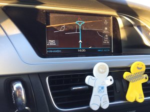

    Второй момент это сама карта после " вычесления маршрута ".
    Вот собсно моя карта после вычисления маршрута.
    Стою я почти в центре города и вот что мне показывает :
    Друзья, в чём может быть дело ? Что такое?

    Что посоветуете в данной ситуации? Почему навигация перестала показывать мне карту?? Что случилось? По диагностике ошибок нету кроме этой самой что я описан сверху.

    И о чудо... Вчера ещё потрёс сам нави бокс и протер головку лазера ЕЩЁ РАЗ!!!!!!!!!. По началу не видело нифига, потом стало показывать мое место положения.. точно не знаю так это или нет , но будем склоняться больше к тому , что помогла чистка лазерной головки двд привода который в багажнике.
