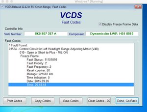

    Всем привет! Вылезла такая ошибка (фото прилагается)... Вася выдал код, а что именно не в порядке я не понял... Вроде моторчик поворота фары? Так же хотелось бы узнать код детали, чтоб заказать новую. Или может быть кто знает как проверить Васей моторчики? Авто было в ремонте и фары снимались, возможно авто заводилось без них. Может есть возможность через Васю как то адоптировать их? Пока просто стер чек((

    Стер и молодец. Вот вылезет заново - тогда и напишешь. Ты прав, скорее всего фару снимали или разъем и включили зажигание.
    Ничего адаптировать просто так не нужно.

    Стереть то стер, но фары не шевелятся при зажигании... А раньше трепыхались(( Хочется чтоб все работало как нужно...

    Значит ошибка осталась. Так не бывает, что корректор не работает и ошибки нет!
