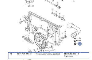

    Решили проблему! Датчик-реле включения афтекулинга был ни при чем он в норме. Вентиляятор постоянно крутился из-за неисправного датчика 8D0 959 481 B Термовыключатель, двойной - 913,37р. на рисунке под № 16, замена оного сотворила чудо!
