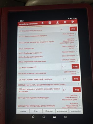

    Всем привет, столкнулся с проблемой, машина ауди 100 с4 1993 года акпп 4 ступенчатый.. короче по делу проблема такой недавно купил авто ехал домой радостный при переключений не было ни толчков ничего все чисто, приехал и ставлю на R и пиноок… думаю что случилось , потом на утро на яме посмотрел были следы потека, нуладноо.. думал из за уровня масла но тот то было, нет щупа, это вариант безщупный сказали знатки,))). Ехал к замене масла они сказали что должен быть щуп, но его нету вместо него стоит пробка, ну ладно я поискав в инете нашел длину этого щупа и из провода так сделал и замерил чуть чуть нише уровня было, долил где то 500 мл, но нет не изменяется , и еще стал при переключении пинать , и поехал на диагностику там по двигу 6 ошибок вышло по коробке одна и еще прочее, диагност удалил все и я завел и ставлю на R и все чисто нету ни пинка ничего я обрадовлся и заглушил , заплотил и садился завожу … опять пинок , обратно на диагностику и ошибка в бЛОКЕ ДВИГАТЕЛЬЯ 01119 сигнал определения передачи, и здесь почитав лягушку вскрывал почистил пробовал заменить но нет ошибка не исчезает, потом на яме посмотрел фишку на селектор( многофункциональный переключатель) и там все зеленый окислился , я обрадовался и думал из за этого все почистил соединил( там сгнили некоторые контакты я их на прмяую проводом соединил) все собрал и на диагностику , все еще не исчезает ( диаг показыает что ошибка активна) и стало еще хуже после очистки пинков все больше … прошу помогитееееее людиии..я не знаю уже что делать

    Много бесполезных букАв, но ни одной, которая бы говорила, что за двигатель на пепилаце и какая коробка установлена...
    Вопрос: что показывает индикатор положения селектора на приборной панели?

    если это зф то уровень там по другому проверяется. какие ошибки по движку были(надо было фоткать) ? если там был дроссель то пинаться тоже может.

    Двигатель 2.6 , коробка какая точно не знаю, на панели после очистки не показывал но сегодня когда ехал домой начал показывать, но иногда временами гонит когда едешь быстро само по себе глючить то P то D

    Думаю они старые( там ошибка дросселя отсутствует) сейчас только одна ошибка висит в блоке двигателя 01119
