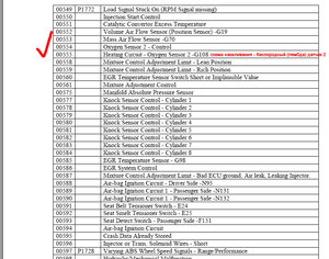

    вот собственно чем могу:

    00555 - зонд 2 (правая голова), неправдоподобный сигнал.
    Или недовключили / перепутали плаги (на переборке рядом с усисилителем тормозов), или кончили зонд.
    Можешь еще питание проверить на подогрев - двухпиновый разьем из пучка зонда, со стороны проводки на нем 12В при работающем двиге.

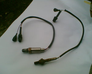

    Купил две новых лямбды Beru. На холодном двигателе поменял их. Сбросил ошибки. А сегодня подключил комп и выскочили две ошибки 00555 - Лямбда-зонд 2-G108 Спарадическая и 00525 - Лямбда-зонд-G39 Спарадическая. :shock: Сбрасывал несколько раз ошибки, но они все равно появляются. :hot: :hot: Как их сбросить :shock: :shock: Влияют ли они на расход сейчас :confused: Где собака зарыта.
    Сейчас у меня есть еще одна проблема. Может ли она как-то повлиять на эти ошибки :) :shock: :shock: Вобщем машина перегревается (закипает) (проблему описал в теме помпа или термостат...). Термостат, помпа, все датчики поменяны, а машина закипает (поздно включаются вентиляторы, при замыкании все ОК), но это другая тема :) Так может это как-то повлиять на лямбды :shock:
    Что надо проверить и сделать, чтобы не выскакивали ошибки. Лямбды трехконтактные (с подогревом), а то расход мне кажется все равно большой остался (пока не искотал еще весь бак и точно сказать не могу. Но по стрелке уже осталось литров 20, на делении между 1/2 и красной зоной, а проехал 300 км). Опишите поподробней, где, что и как замерять :nod: Может скинуть клеммы с аккум. (на сколько минут надо, если поможет?). Пока не пробывал.

    лямбды хоть те стоят что по какталогу? для твоего двигателя?

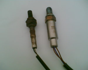

    Покупал в магазине Ауди-фольксваген. Лямбды фирмы BERU (номер точно не помню, но могу посмотреть) Когда брал, тоже засмущало, что они по форме отличаются от тех, что у меня стояли. Но продавец сказал, что это точно для моего двигателя.

    Засмущало еще, что провода отличаются по цвету на новых и старых лямбдах. Или это не имеет значения. :shock:

    Ответ: ошибка 00555
    да цвет наверное не так важен,два на обогрев и один сигнальный
