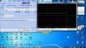

  10. Petrakov
    Petrakov Новичок
    30 мар 2014
    9
    Allroad c5 2.5TDI
    Это нормально????

  12. Andrey 30
    Andrey 30 Живу я здесь
    11 янв 2012
    1.883
    Роуд 2.5 BAU
    Акпп ушла в аварийку скорее всего из-за тнвд:beer:
