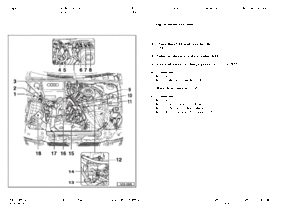

    По эльзе этот датчик между верхней опорой правой стойки и воздушным фильтром, рядом клапан рециркуляции выхлопных газов и клапан управления давлением наддува.

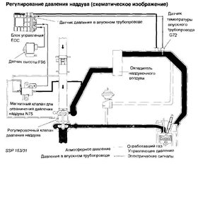

    да, клапан стоит, но датчик где
    вот на картинке не понятно (см. jpeg)
    Клапан то у меня постоянно щелкает на холостом ходу вплоть до примерно 2000 оборотов

    Эльза эта такая БД по ремонту всяких ВАГов.
    попробую тебе вставить картинку, не знаю получится ли- первый раз.
