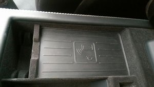

    Личное описание далее официальный текст.

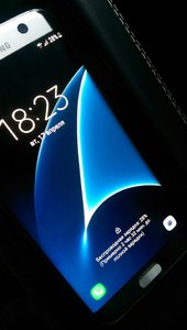

    Работает с телефонами с поддержкой стандарта Qi. Это как правило свежие Android и в основном Samsung, I-phone только с X. У кого Qi нет то поможет специальный чехол или наклейка на заднюю крышку. Ток не особо большой 1A, но раньше как то заряжали, пока не появились с 2A. Удобно, что если забудешь телефон то оповещает об этом на экране или голосом. Греется до 55)))) как уверяет производитель, так что можно приготовить, что нибудь по пути)))))

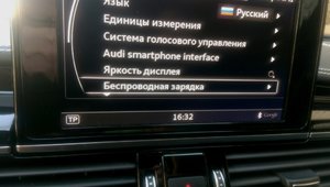

    Во время процесса зарядки на дисплее MMI в меню Телефон,
    внизу справа, отображается соответствующая пиктограмма.

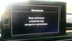

    Если после выключения клеммы S открывания двери водителя
    на полке зарядного устройства будет регистрироваться
    мобильный телефон, то в зависимости от выбранной настройки
    об этом выводится текстовое предупреждение и подаётся
    звуковой сигнал. При очень быстром открывании двери
    водителя (до 3 секунд после выключения клеммы S)
    предупреждение может подаваться, несмотря на то,
    что мобильный телефон был вынут.

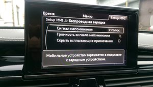

    Возможности настройки
    Для функции беспроводной зарядки возможны следующие
    настройки:
    • включение/выключение сигнала напоминания;
    • громкость сигнала;
    • включение/выключение голосового указания.
    ставил в audi-upgrade.ru/2028i.Aud…oystvom_Audi_A6_A7_4G.htm
